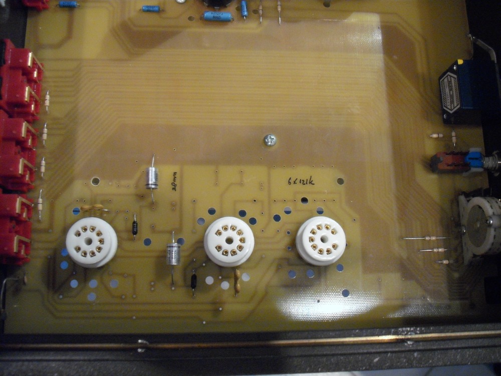

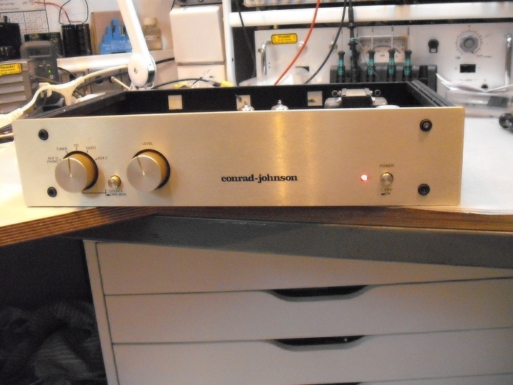

Niet al te lang geleden kocht ik een Conrad_Johnson PV10L voorversterker.
Eigenlijk met het idee om nu eens de (mogelijke ?) verschillen te horen tussen een Passieve en Actieve
Riaa MM voorversterker.
Dit is het Front:

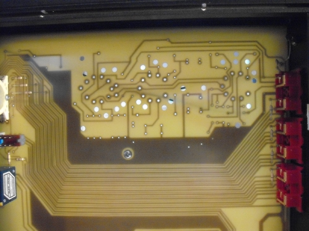

Het bleek dat de Riaa trap niet werkte na aansluiting, dus meteen open schroeven !
Wat een verrassing geen phonotrap :neeneenee:
Maar wel fijn dat het voorbereid was, dus schema erbij gezocht ,en dan maar aan de slag.

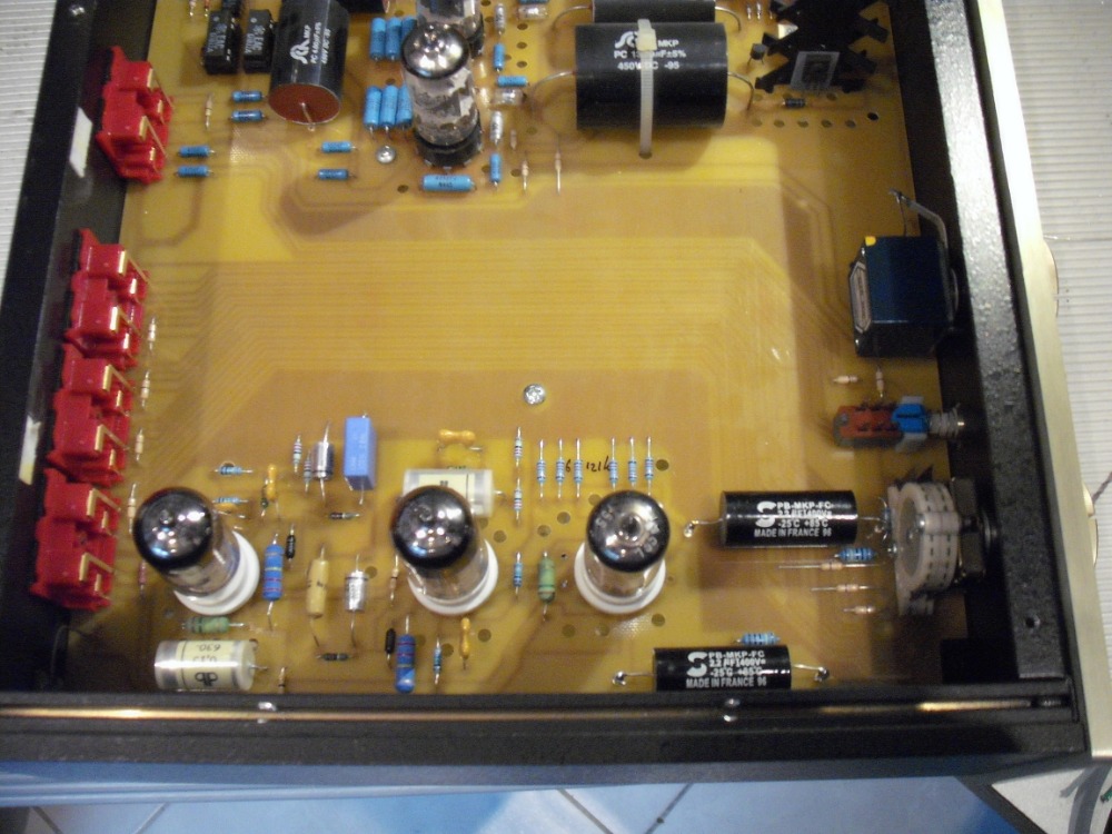

eerst de buisvoeten erin.
Nu afbouwen, nieuwe pitten er in , en dan luisteren.
Uiteraard is de mosterd C inmiddels vervangen voor gelijke kanaal exemplaren.
Het ligt in de bedoeling om na luisterproeven een print te maken voor deze Phonotrap (zonder Lijn VV)
Indien het zover is laat ik dat weten in de hoop op medestanders voor een lege printplaat.
Eerst zal moeten blijken of hij de actieve Goldline MM kan verslaan.
