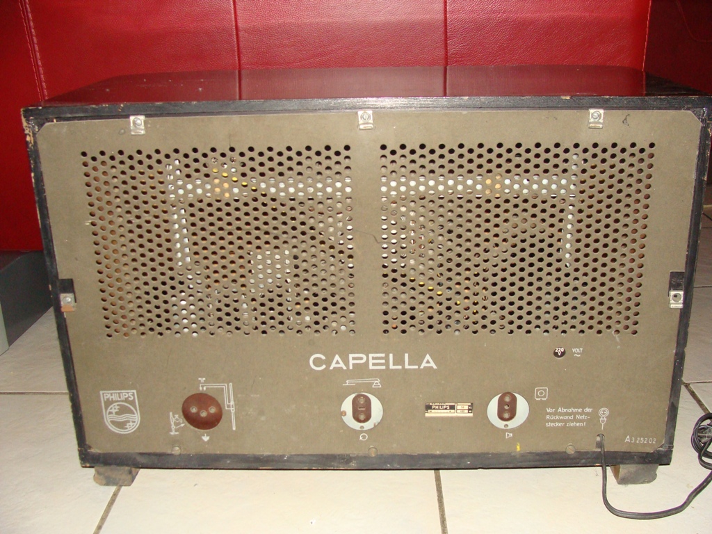

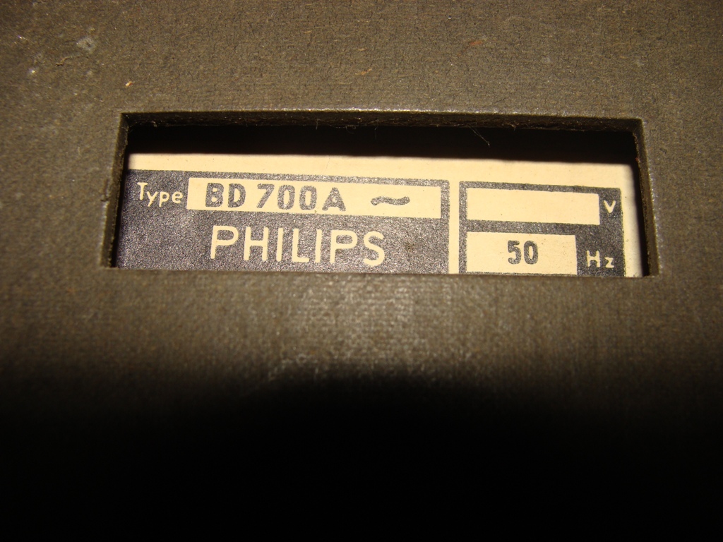

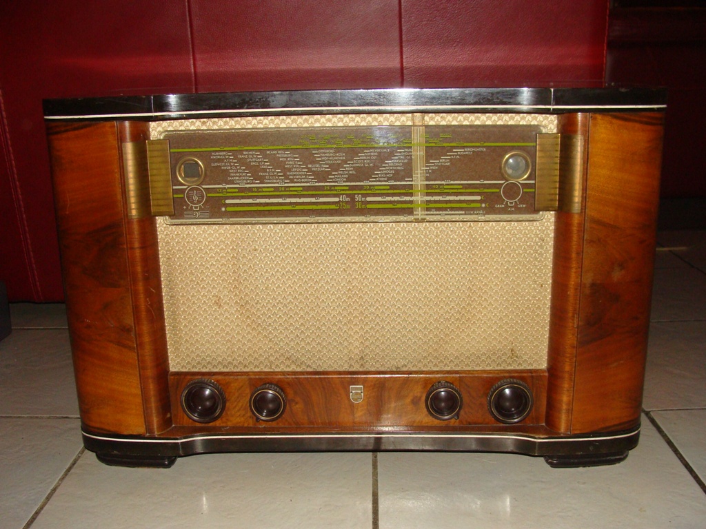

09 feb 2015 00:46 #50533
Philips BD700A revisie werd gestart door Bert Kn
Binnenkort ga ik een start maken om dit toestel te reviseren.
Wat mij aantrekt bij dit toestel is de vormgeving en net als de BX700 een eerste generatie met FM.
Gezien de bezetting van de buizen is deze destijds met Valvo buizen geleverd.
Een leuke uitdaging waar ik naar uitzie.
Indien ik er niet uitkom klop ik wel via dit forum bij een ander aan.
