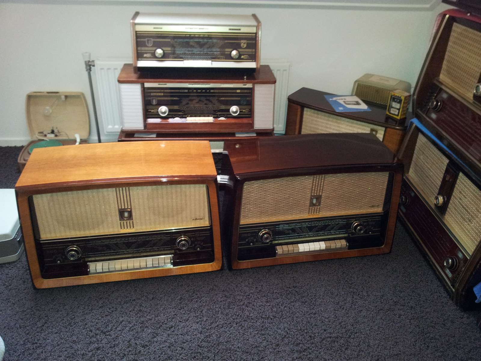

@ René Cees Klaas en Bart.
René plezier gaan we er zeker van beleven.
Cees dat hulpmiddel ga ik zeker maken bij een chassis als deze geen overbodige tool.
Klaas nu kan ik net als jij stereo draaien nog een tweede BX998A erbij en we draaien Quadrophonie haha.
Bart Ik moest in de buurt zijn en besloot even langs te rijden en heb ik uiteindelijk een leuke prijs kunnen afdingen zeker gezien het feit dat de motorafstemming werkt en de kast nog mooi is.

Toevallig was ik vanmiddag bij Klaas op de koffie en had ik het met hem over deze radio. Bij thuiskomst bleek dat onze Bert hem al had gekocht. Niet dat ik hem wou hebben hoor maar vond het wel grappig.
Veel plezier ermee.

O.K, Ook kan het nuttig zijn om iets te maken, waarin je het chassis kunt vastzetten en in
kunt hangen tijdens het werken daaraan. Het is even wat moeite om dat zelf te maken van
wat hoek stukken uit de bouw markt, maar dan kun je er wel erg prettig aan werken.
Bij "op zijn kop" leggen van dat zware grote chassis gaat de kap van de ferriet antenne
stuk.
Op het vliegwiel van de zenderknop zit een rubber die meestal vervangen moet worden.
Die kun je maken van een heel grote O ring. Eerst lijm je die ring op dat wiel en dan kun je
als de lijm droog is met een snel draaiend mini boortje m.b.v een conisch slijp steentje
de schuine kant er aan slijpen. Zo heb ik dat al bij 3 van deze radio's met succes in orde
gemaakt.
