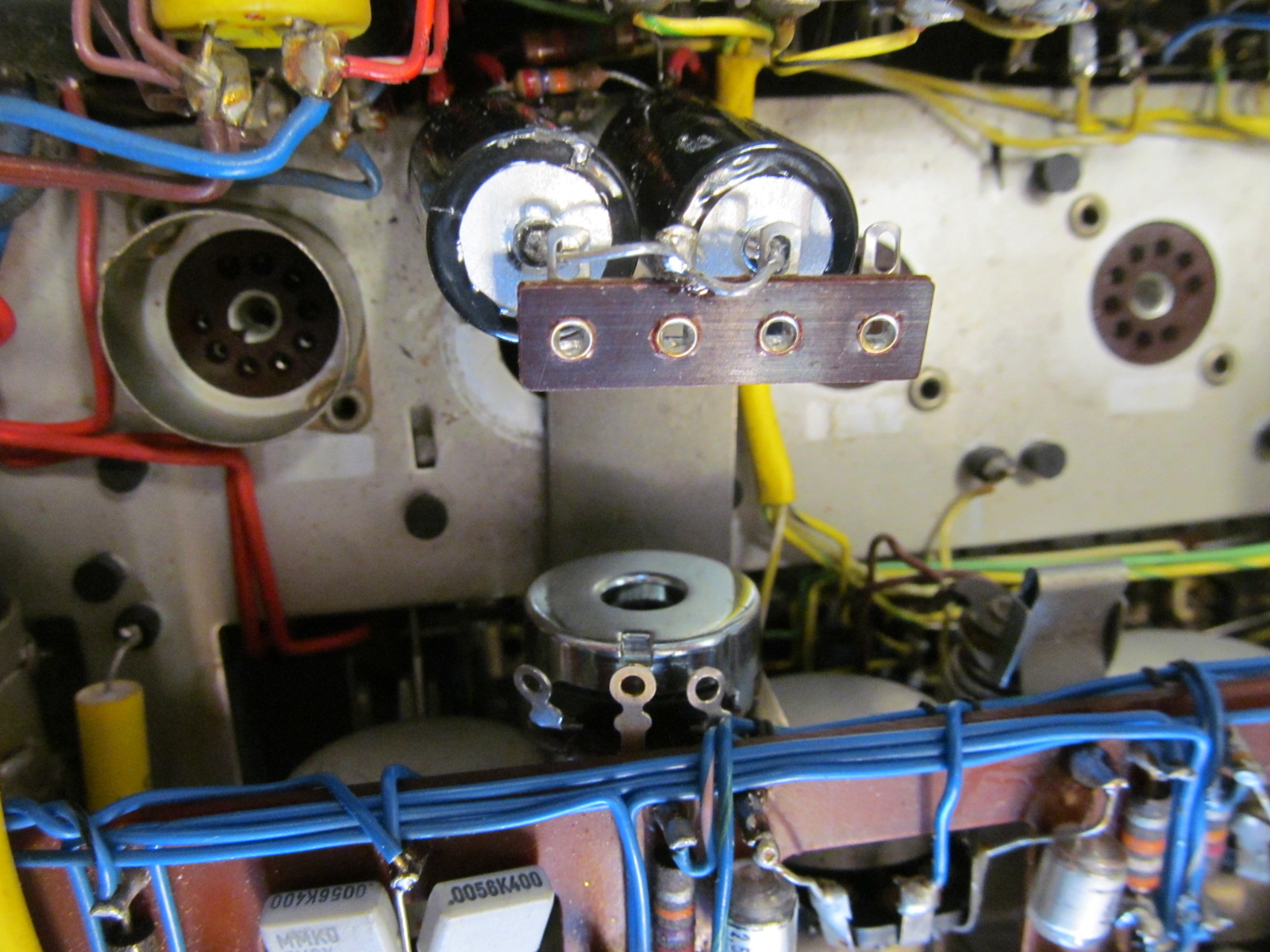

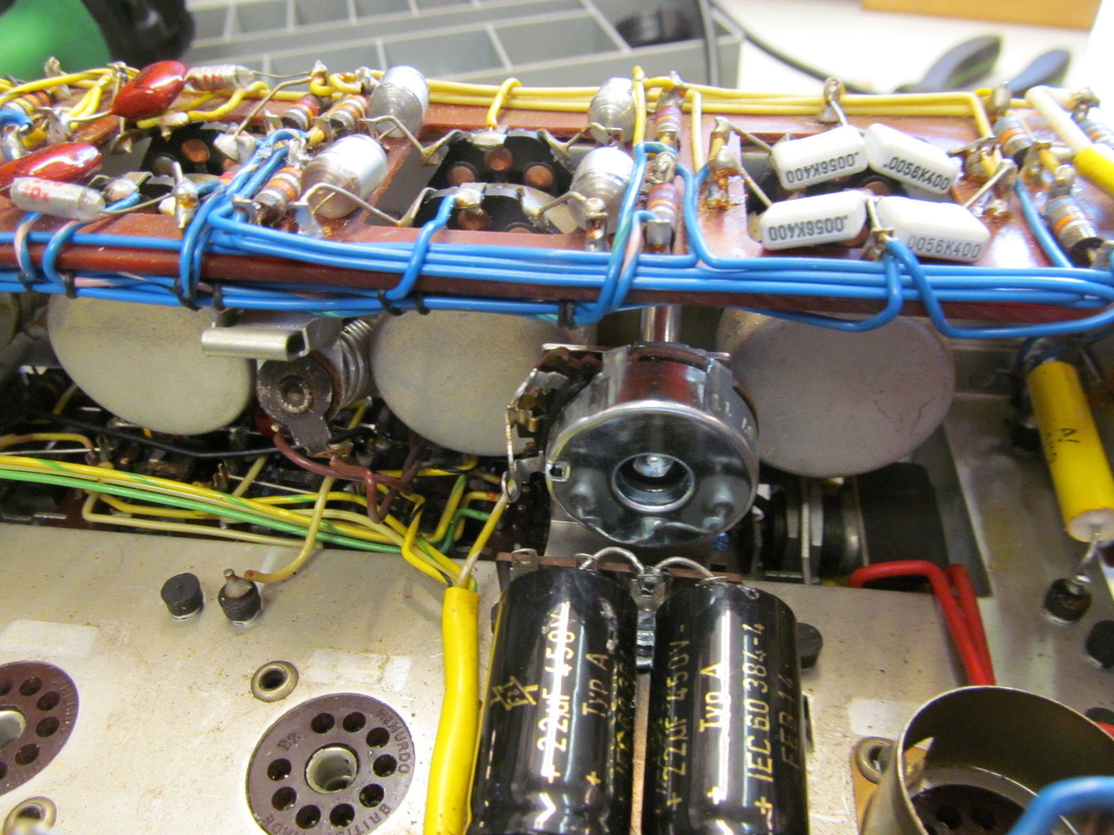

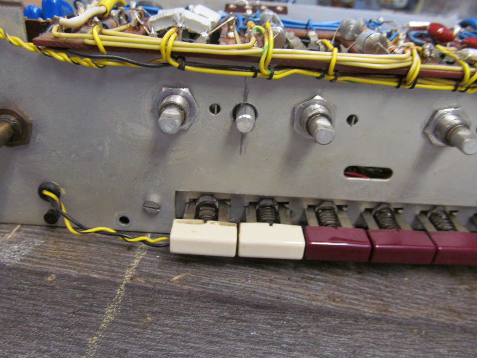

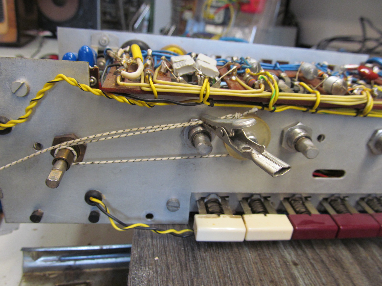

De Qaud22 is een regelversterker en onderdeel van een vomplete stereo geluidsinstallatie. De balansregelaar geeft na vele jaren
veel problemen en is niet te vervangen. een oplossing die op het www is te vinden is het plaatsen van een kleine 10K schuifpotmeter op het front en deze op de bediening te monteren met een stangetje. Helaas zijn deze schuifpotmeter niet te vinden.
Een oplossing kan zijn een 10K lin potmeter te gebruiken met een kleine hoekverdaaing van 120 graden en deze te bedienen via de as van de bestaande balans as. De montage vereist enig knutselwerk. Op de juiste plek in het front een gat boren en de protmer op het chassis monteren met een haakse beugel. Het kan net. Op de as een loopwiel en dit fixeren meteen goede lijm. Bedienig via een schaaldraad en veertje, nog niet op de foto te zien. De schakeling en aansluitng volgt nog.
Het betreft dit apparaat, klein maar fijn en dus wenig ruimte voor inbouw .
