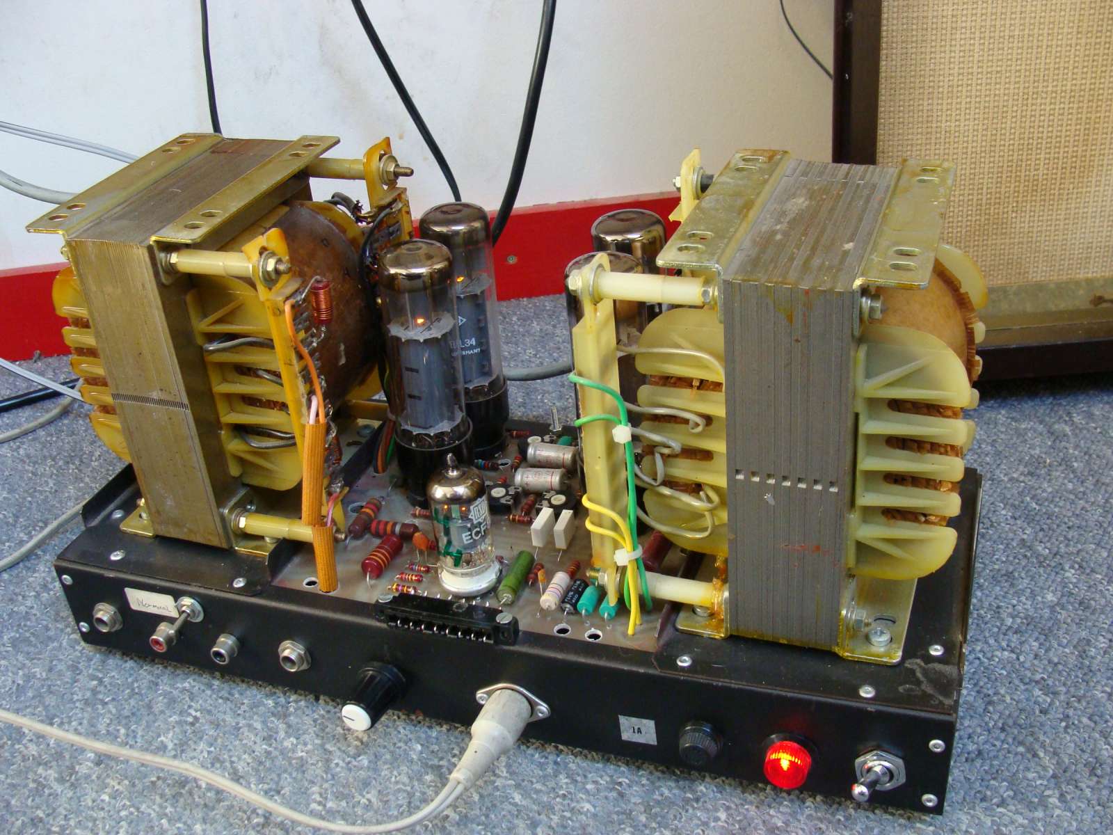

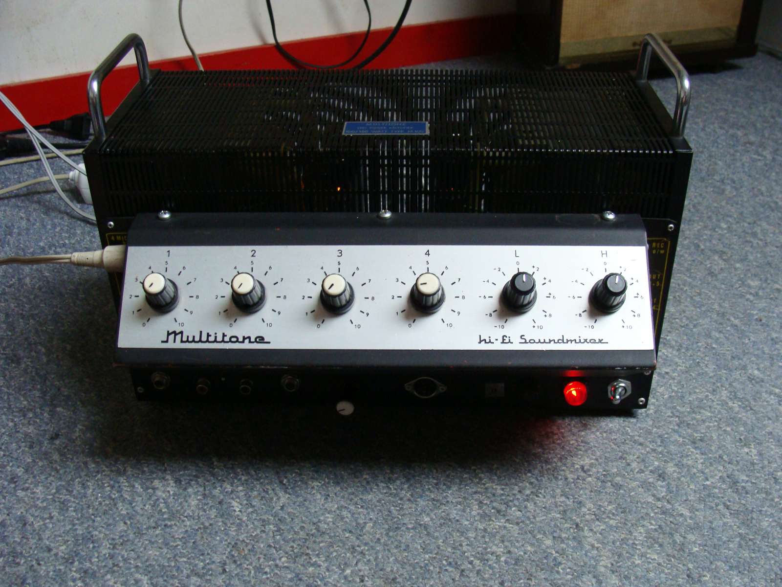

Zeker een mooi apparaat qua uitstraling hoewel ik het voor huiskamergebruik wat minder vind passen.
Maar wel een mooi geheel onder de motorkap.
De Hifi soundmixer voorversterker is niet echt mijn ding meer zo'n mengpaneel waar diverse signalen gemixt kunnen worden.
Zelf ben ik meer in voor een normale voorversterker waarbij de bron rechtstreeks naar de ingang van de voorversterker geschakeld wordt zonder onderlinge elektronica en potmeters.
Verder is dit een laag Ohmige versterker welke op de AD1265M15 goed en zeker Hifi presteert.
Ten opzichte van de AG9004 plus AG9007 set met bijbehorende speakers lijkt hij het zover ik mij de prestaties van jouw set kan herinneren het met deze speakers af te leggen.
Met de twee ASW speakers presteert hij super maar dat mag dan ook wel met speakers in die prijsklasse.
Hoe hij in deze opstelling presteert ten opzichte van de 9004/9007 combinatie kan ik niet beoordelen daarvoor heb ik te weinig luisterervaring.
Jij kunt dat beter beoordelen dus ik ben benieuwd wat je er ter zijner tijd van vindt.

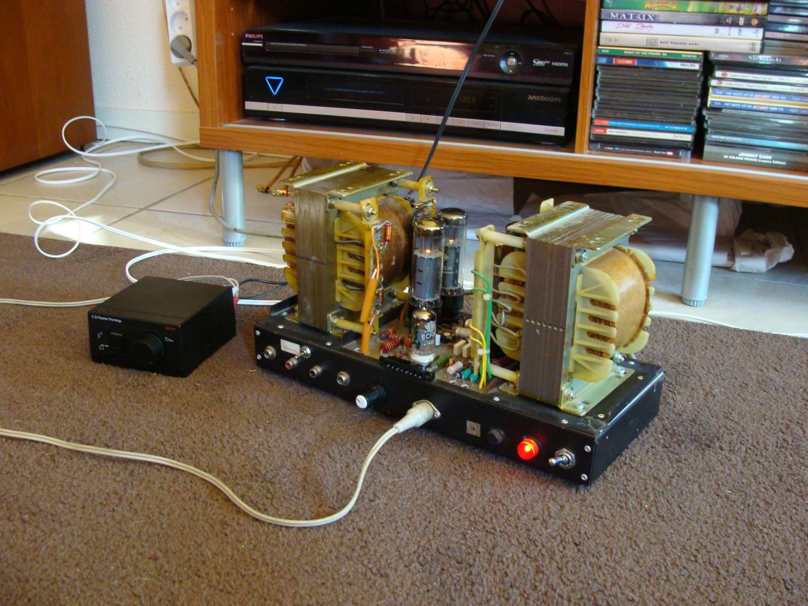

De versterker gaf in tegenstelling van wat men in de folder die Max heeft bijgedragen een lichte brom welke op kleine afstand niet hoorbaar was.
Na vervanging van buis 6U8A Sylvania door een ECF82 Europese productie was de lichte brom geheel weg.
Het volgende getest middels een CD speler getest.

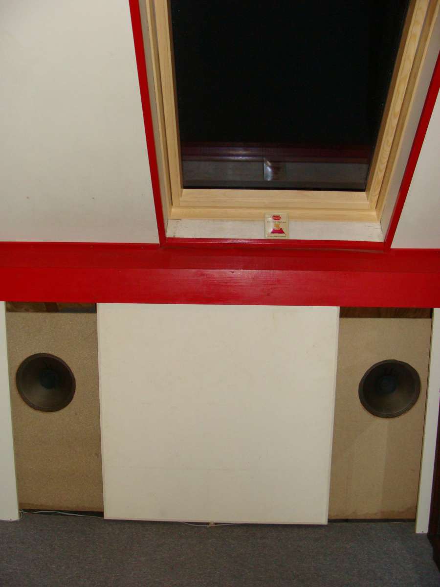

Zonder gebruik te maken van de HiFi Soundmixer / voorversterker in combinatie met twee AD1265AM speakers parallel aangesloten op de 8 Ohm uitgang.
Met gebruikmaking van de de HiFi Soundmixer / voorversterker in combinatie met twee AD1265AM speakers parallel aangesloten op de 8 Ohm uitgang.

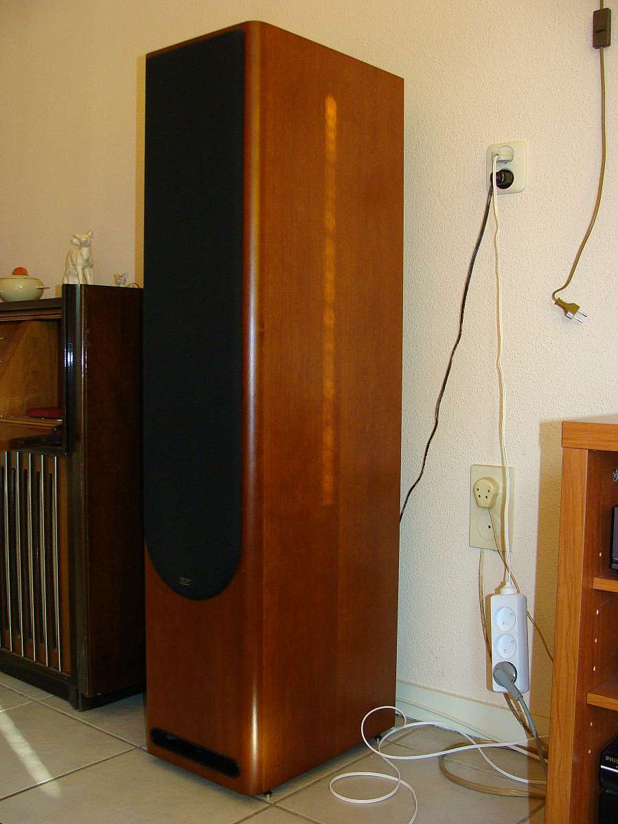

Zonder gebruik te maken van de HiFi Soundmixer / voorversterker in combinatie met twee ASW Cantius VI 180 watt continu speakers parallel aangesloten op de 8 Ohm uitgang.
Deze luidsprekers hebben gezien hun gevoeligheid een pittige versterker nodig.
Mijn bevindingen.
Op de AD1265AM waarbij ik gezien het vermogen van de speakers minimaal uitstuurde het volgende.
Een mooi evenwichtig klankbeeld wel wat aan de magere kant qua basweergave wat te maken heeft met de constructie van de AD1265AM speakers op plaat gemonteerd.
Met gebruikmaking van de HiFi Soundmixer voorversterker was de laagweergave goed bij te regelen.
Op de ASW Cantius VI speakers.
In een woord grandioos .
Op deze speakers laat de versterker zijn ware kunnen horen.
Met recht een heel goede HiFi versterker met zeer veel power zonder hoorbare vervorming.
