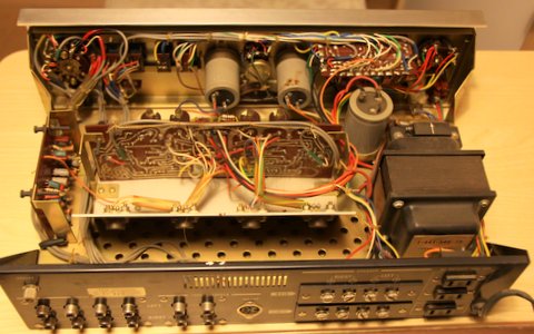

De enigste trafo in deze versterker is de voedingstrafo. Met andere woorden: RTFM (Read the Fine Manual).

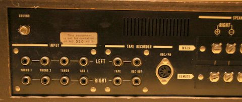

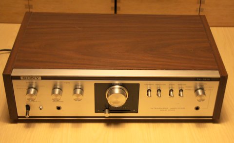

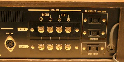

Sony TA1010 versterker op komst
In dit bericht had ik een bijdrage geplaatst, Als die ooit nog op mijn padje komt voor weinig :woohoo: pak ik hem weer :thumbsup:
En zo waar, ik werd op mijn wenken bediend dankzij een tip van Herman.
Herman heeft hem vanmiddag voor me opgehaald.
Als alles volgens planning verloopt staat hij binnenkort hier.
Dit zijn de plaatjes die ik van Herman heb ontvangen.
