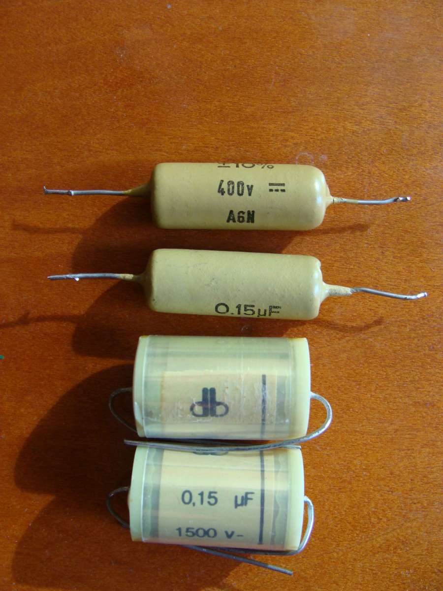

Ah, ik zie nu dat ik je berichtje verkeerd gelezen had. In principe zou je papier-in-olie of papier tegenwoordig afhankelijk van de toepassing vervangen door MKT (mosterd) of MKP. Bij koppelcondensatoren heb je geen hoge spanningen en ook geen rare impulsbelastingen. Dan zou je met 400V mosterd's klaar moeten zijn.

De originele C's waren paper in oil (PIO) condensatoren ik meen me te herinneren 350V.

Voor de volledigheid: In die jaren gebruikte Philips consequent papiercondensatoren op plaatsen waar een mosterd een te lage werkspanning of een te lage impulsvastheid had. Mosterds hoef je dus nooit preventief te vervangen als ze niet stuk zijn.
P.S. Weet iemand de samenstelling en fabrikant van die db's? Ze zijn ruimschoots in omloop.

Als het koppelcondensatoren zijn kun je rustig de 400 V. typen gebruiken. Er komen geen spanningen voor hoger dan 300 V.
Wie heeft dat jou verteld dat je condensatoren met een hogere spanning moet gebruiken?
Die andere condensatoren zijn gewoon bagger. Niet gebruiken dus.

Hoi Peter in eerste instantie had ik twee 400V mosterd C's geplaatst.
Mij werd geadviseerd C's die een hogere spanning kunnen hebben te plaatsen vandaar dat ik ze gewisseld heb.
Als er met die 400V mosterd C's qua spanning niets mis is zet ik ze terug graag je mening.
