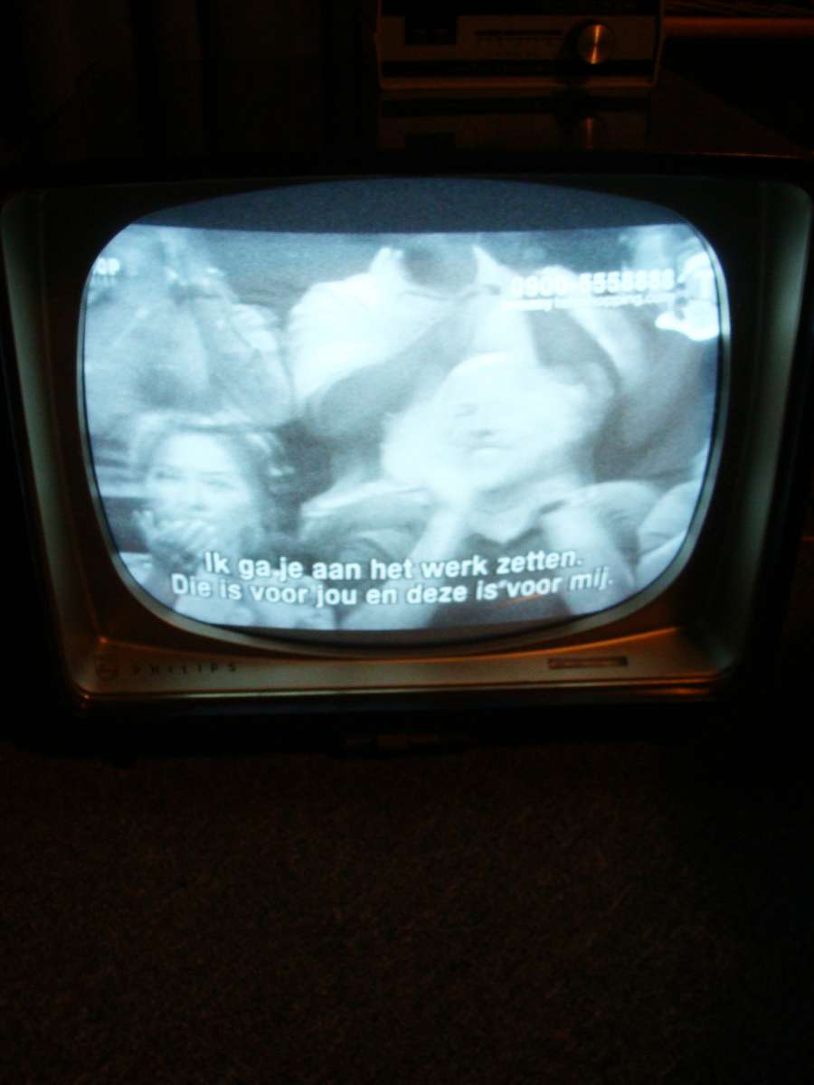

Jan.
Ik heb hem inmiddels op de eerste etage aan de kabel gehad direct op een laag kanaal en via de UHF convertor.
Hierbij had ik er nu wel een goede aanpassing 75-300 Ohm tussen zitten.
In beide gevallen ging het nu goed, beeld en geluid zijn nu prima zonder wafel effect.
Enkel de volume potmeter heeft nog wat aandacht nodig laag volume werkt niet lekker iets hoger in volume gaat prima.
Het signaal op de eerste etage is niet optimaal ruis in het beeld wat bij de nieuwe Panasonic flatscreen ook het geval is, maar dat is op te lossen.
In bijlage een foto genomen zonder flits dus iets bewogen.

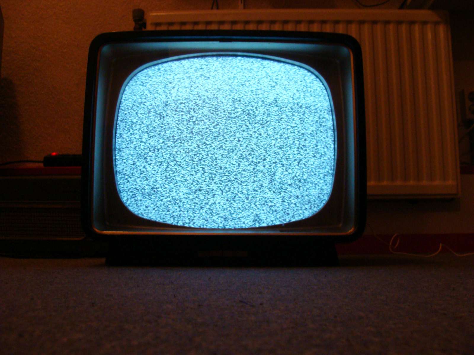

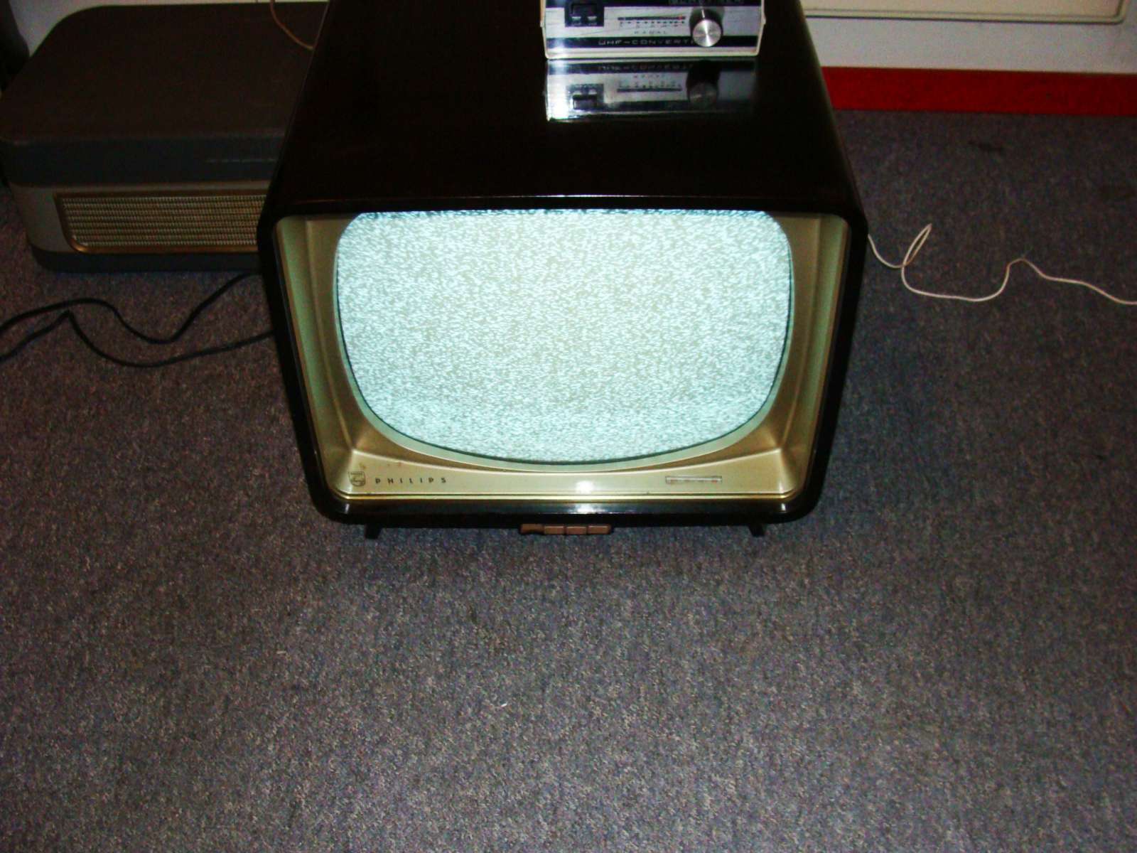

31 dec 2012 16:09 - 31 dec 2012 16:22 #26323
Beantwoord door Bert Kn in topic Philips 17TX250A
Vandaag toch maar de stap genomen en de TV aangezet.
En zowaar er zit nog licht en geluid in de tent.
Ik heb nog een kabel aansluiting voor handen vandaar enkel ruis.
