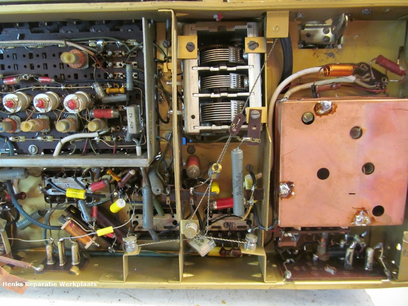

29 dec 2014 05:23 #49270 door hkruis
Grundig 5040 werd gestart door hkruis

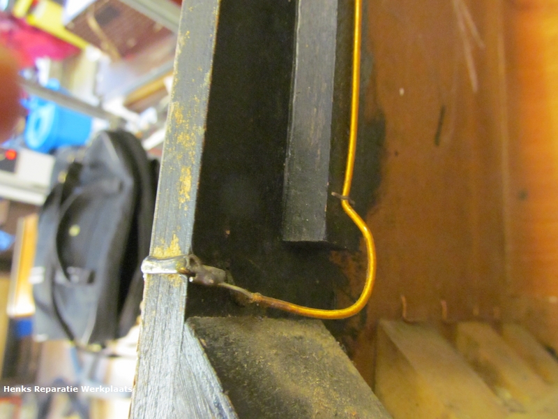

Op de laatste 3B beurs van een mede forumlid een Grundig 5040 overgenomen. De radio heeft al een revisie beurt gehad en speelt prima. De kast heeft wel een forse opknapbeurt nodig, dus het chassis is uit gekast. Tot nu toe heb ik aan het chassis de bandbreedte regeling weer soepel gemaakt die gecombineerd is het de hoge tonen regelaar. 1 van de spoelen was vast gaan zitten. En de schaaldraad van de FM was gebroken, deze vernieuwd. Ik vermoed dat het verstandig is om ook de MG draad te vervangen, daar de buitenmantel al beschadigd is.
Ik kon\kan de kleine speaker niet thuis brengen, maar ga er nu maar vanuit dat het toch een elektrostaatje is met een toeter naar achteren. :woohoo:

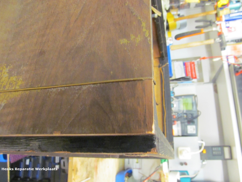

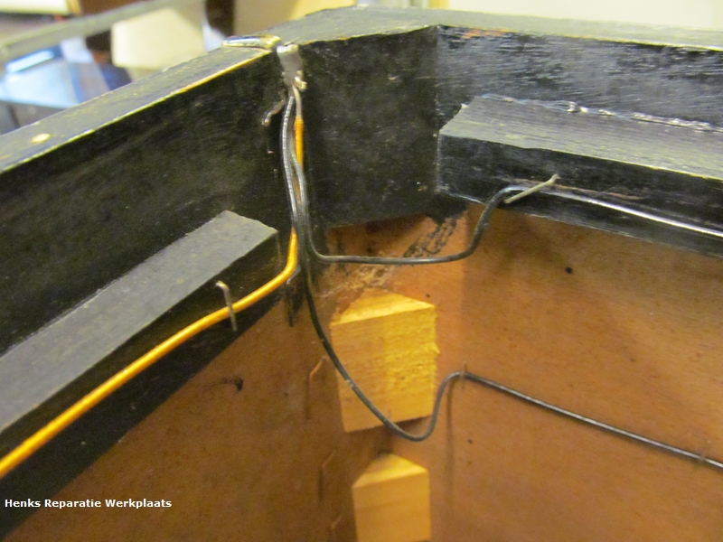

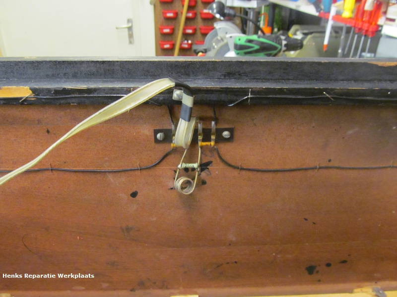

De manier waarop Grundig de sierstrips op de kast heeft gebruikt als antenne heb ik in Raad de radio gebruikt en vind ik een leuke toepassing.
