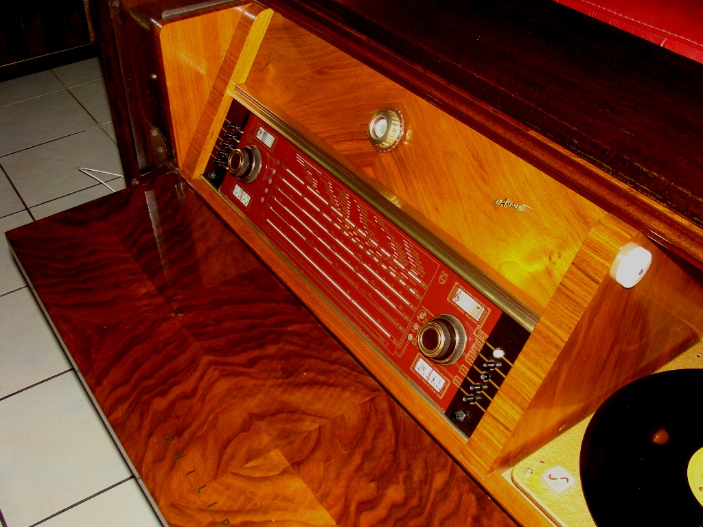

Afgelopen week heb ik na lange tijd de finishing touch aan het meubel bestemd voor mijn zwager en schoonzus uitgevoerd.
Na een bezoekje gisteren waren ze erg onder de indruk van de prestaties.
Komende dinsdag vertrekt hij richting Driel (hun woonplaats)
Laatst bewerkt 22 sep 2013 23:52 door Bert Kn.

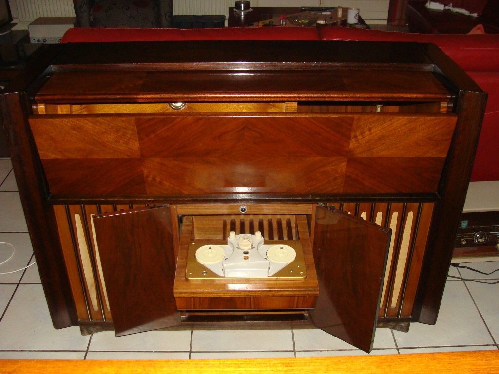

09 mrt 2013 21:16 #29361
Beantwoord door Bert Kn in topic Aanschaf FX997A radiomeubel
@ René en Bart.
Dank U
@ Willem
Dit meubel is voor mijn schoonzus bedoeld.
Zelf heb ik de FX995A zonder de bandrecorder eerder afgebeeld in het bericht.
Wat betreft het opknappen van de kast het volgende.
Deze had gelukkig geen ernstige krassen in de lak en heb ik het volgende gedaan.
Eerst met donker noten water beits www.bestel-verf.nl/product/152/clou_waterbeits_beits.html daar waar de lak lichte barstjes had weer op kleur gebracht.
Dit 24 uur laten drogen en de overtollige waterbeits weggehaald met een licht vochtige doek soms is het vaker nodig dit te doen.
Vervolgens 2 maal met HG meubeline donker de kast behandeld www.deonlinedrogist.nl/meubeline-donker-p-18502.html
Dank U
@ Willem

09 mrt 2013 20:27 #29358
door Willem Roseboom
Beantwoord door Willem Roseboom in topic Aanschaf FX997A radiomeubel
Hallo Bert,
Prachtig meubel, het wordt steeds mooier bij jou met al die meubels. Ik vind het optisch opknappen van het meubel bijzonder goed gelukt, iets wat ik altijd moeilijk vind. Volgens mij waren er ook wat beschadigingen aan het meubel en daar zie ik gelukkig niets meer van terug. Zou je willen schijven hoe je die mooie resultaat zo gekregen hebt, kan ik het misschien na-apen :woohoo: .
Groeten Willem
Groeten Willem
